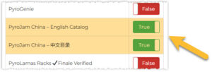

在您的账号中启用 PyroJam China 产品目录(根据您的语言偏好选择英文或中文版本),并使用设计模板创建您的作品。开始之前,请务必完整阅读本页下方的比赛规则。

要启用 PyroJam China 产品目录,请访问您账号中的“供应商目录设置”(Supplier Catalog Settings)页面。根据您的语言偏好,选择英文或中文版本的 PyroJam China 产品目录。

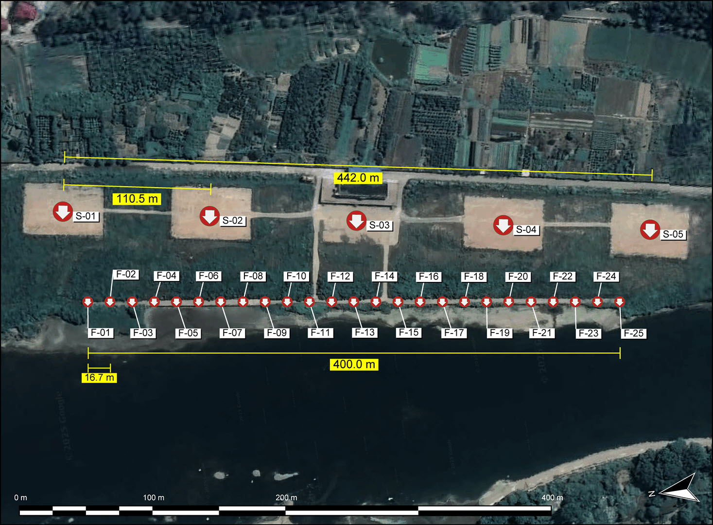

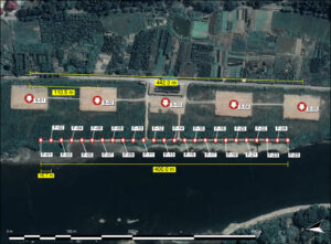

官方设计模板包含两排燃放位置:”F”(Front)位置和 “S”(Shell)位置。可使用任意数量的燃放位置;但燃放位置布局不得修改。
PyroJam China 燃放位置布局图
两排燃放位置对应不同类型的效果。
  • 地面类、单发(Single Shot)以及组合烟花(Cake)仅可从 “F”(Front)位置发射
  • 礼花弹(Shell)仅可从 “S”(Shell)位置发射
同时还存在发射角度限制,该限制基于真实场地的安全要求。下表定义了各燃放位置可使用的效果子类型(Subtype)以及对应允许的发射角度范围。
表 – 燃放位置、匹配效果与允许角度
位置名称 效果 “Subtype” 允许角度
F-01…F-25 组合烟花、单排、喷泉、地面焰火、地面闪光、地面闪点、单发光珠、单发光珠/花束、单发花束、单发礼花弹 组合烟花及单排:仅允许垂直发射(0°),但可旋转 180°
单发类产品及喷泉:允许 -60° 至 60° 之间的任意角度
其他地面类产品:仅允许垂直发射(0°)
S-01 3寸礼花弹、4寸礼花弹、5寸礼花弹、6寸礼花弹
(本位置不允许使用 8寸和 10寸礼花弹)
仅限垂直向上(0°)
S-02 3寸礼花弹、4寸礼花弹、5寸礼花弹、6寸礼花弹、8寸礼花弹
10寸礼花弹
3寸至8寸礼花弹:-30° 至 30°,每 5° 一档(-30°、-25°、-20° 等)
10寸礼花弹:仅限垂直向上(0°)
S-03 3寸礼花弹、4寸礼花弹、5寸礼花弹、6寸礼花弹、8寸礼花弹
(本位置不允许使用 10寸礼花弹)
S-04 3寸礼花弹、4寸礼花弹、5寸礼花弹、6寸礼花弹、8寸礼花弹
10寸礼花弹
10寸礼花弹:仅限垂直向上(0°)
S-05 3寸礼花弹、4寸礼花弹、5寸礼花弹、6寸礼花弹
仅限垂直向上(0°)
提示:请将上表中的 Effect “Subtype” 列与 Finale 3D Effects 窗口中的 Subtype 下拉筛选进行对照。
